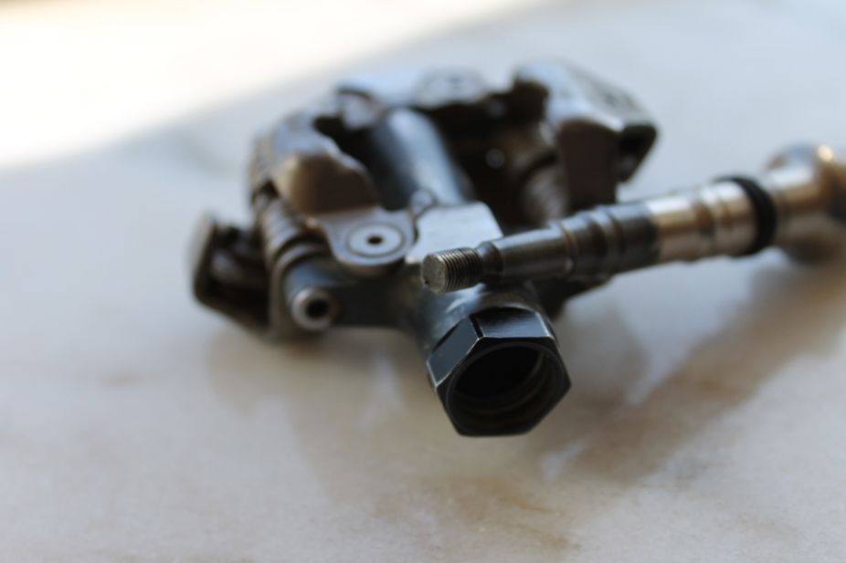

Eixo partido... na última volta noturna de alcatrão, cheguei a casa, pendurei a bike e esteve assim quase um mês...
no outro dia troquei isto:
por isto:
De onde foram quase mais 60gr fora...
e como perdeu ar... vou a dar ao pedal com a bike pendurada... à mão... fiquei com o pedal na mão... eixo desapertado pensei eu, saltou o pedal... errado... tinha o eixo partido :) é caso para dizer que partiu sozinho... pois cheguei a casa, desencaixei o sapato, pendurei a bike... até já tinha mexido o pedal com ela pendurada para mudar as mudanças para os carretos pequenos... tudo ok...
Quando vou a fazer rodar a roda para "espalhar" o liquido, uma vez que tinha montado o pneu e não tinha andado com ela e estava quase vazio... dou com isto...
Resultado... a garantia acabava daí a 10 dias... mediante o que me disserem da garantia... vamos ver se tive sorte ainda assim, pois esta bike tem estado praticamente parada... facilmente teria passado mais 1 mês sem lhe mexer e lá ia a garantia... ou se a negarem... vai dar ao mesmo... comprar um eixo novo ou algo assim... vamos ver.

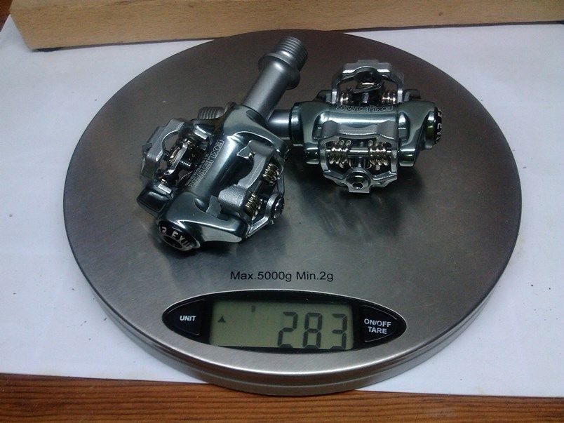

De qualquer modo... sou capaz de montar e deixar ficar os Exustar, pois até são mais leves... e para fazer 20 ou 30 kms de média por mês... (se tanto :( ) chegam bem.
Sim, são uns PM215. Pesam exactamente o mesmo que uns que tenho cá por casa.
Actualmente utilizo a versão com eixo em Ti e estou muito satisfeito com os pedais. Não terão a mesma resistência a folgas que uns shimano, mas ao fim de muitos kms apresentam uma folga mesmo mínima. Se a folga vier a ser exagerada estão por cá os Pm215 suplentes para se trocar apenas o eixo.

Isto que me aconteceu, se andarem uns 2 anos para trás aqui no tópico, quando os meti houve 2 ou 3 relatos disto ter acontecido a outros... ainda não tinham qualquer folga, não levaram nenhuma porrada que o pudesse ter proporcionado, peso 70 e pouco e pedalo em rotação e pouca força (que não tenho muita :) )
Até me esqueci de ver quantos kms têm mas isso é irrelevante para o caso... um colega a quem aconteceu o mesmo teria garantidamente umas 10x mais kms feitos... claro que tudo tem um prazo de vida ou pode ceder... mas isto é notoriamente, agora que tive que analisar o caso, um defeito de "concepção" ... a ponta é fina e é onde tem que exercer toda a força que suporta o pedal... além de já ser fina, tem rosca... o que o fragiliza muito mais... associado ao ganho de folga, acho que deve acontecer a quase todos, mais cedo ou mais tarde.
Aqui, o estranho é que tinham pouco uso, como sabem, e não tinha nenhuma folga... tirando o aspecto exterior (marcas das cleats, e a perda da cor típica nestes pedais) estavam novos...

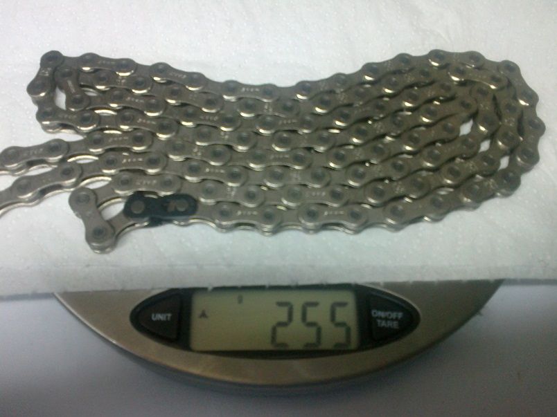

Cedeu a cassete Sram 980 11-34 à irmão maior... e levou uma XT 11-32 nova (redução de 301 para 261 gr = 40 gr certas)
Uma corrente 971 de 280gr para uma 1051 de 249 ... mais 30 gr fora...
(ainda a descontar 1 ou 2 elos a esta pesagem)
já está sub9 outra vez... e assim vai ficar ou seguir viagem :)
