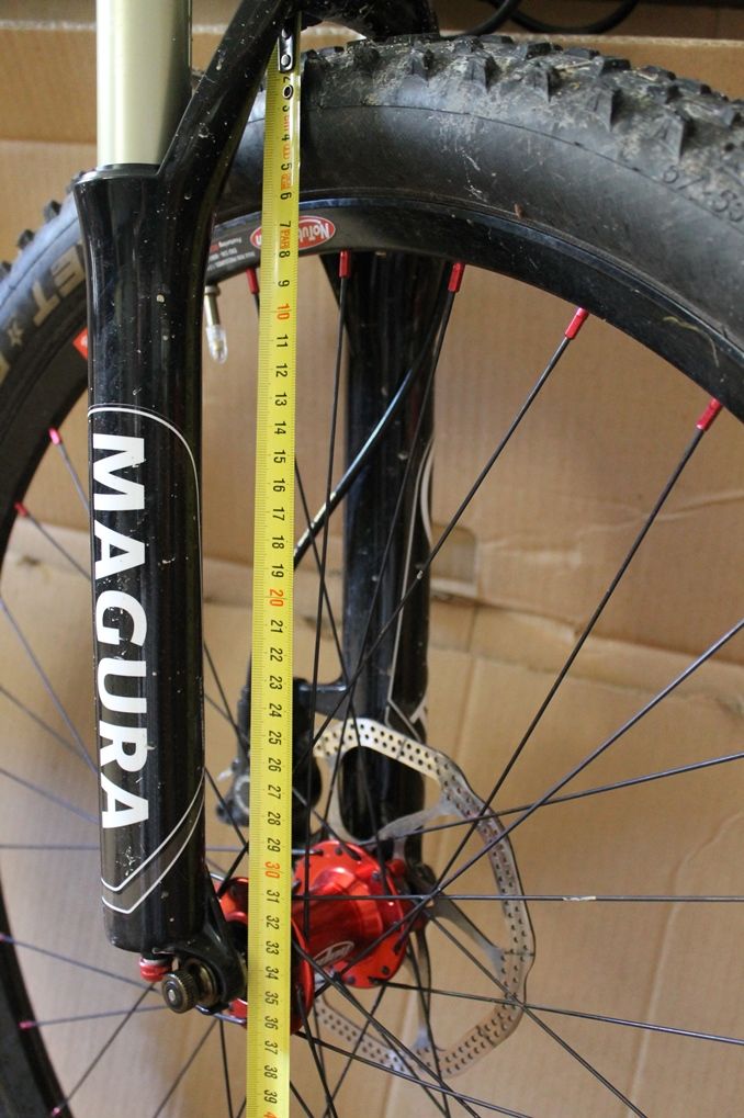

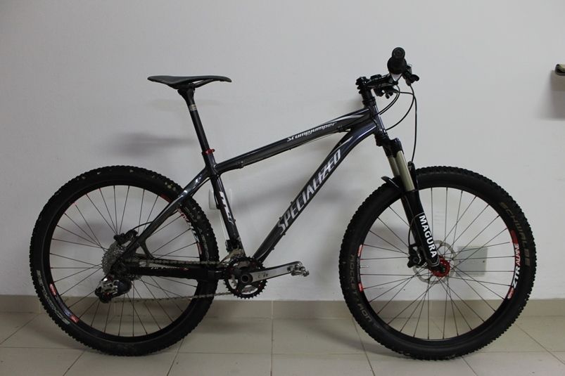

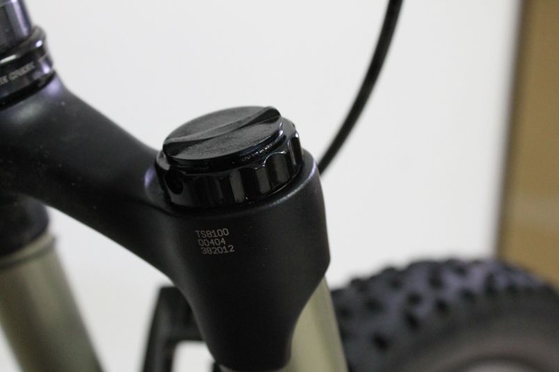

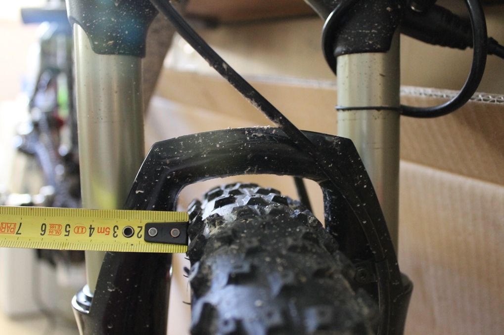

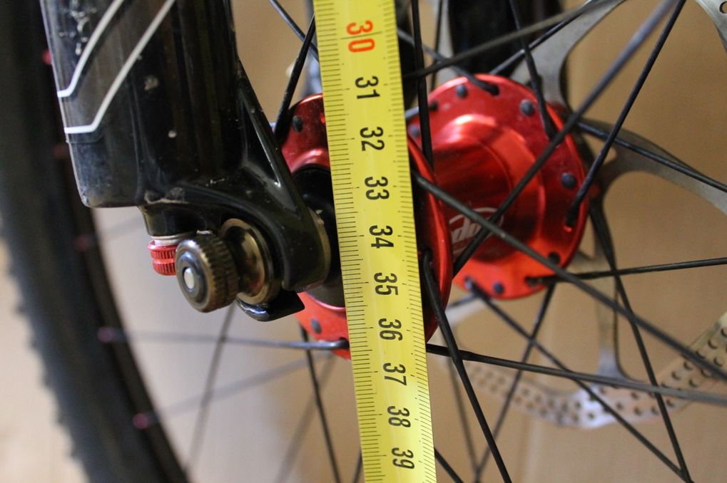

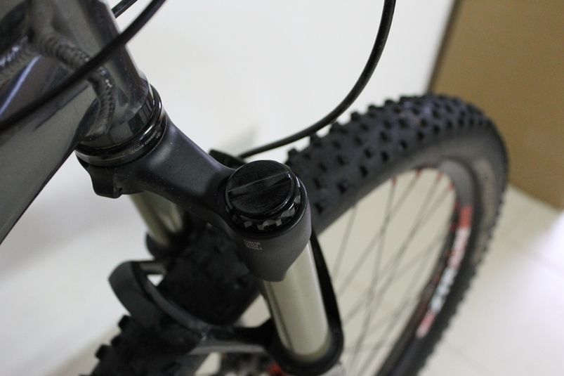

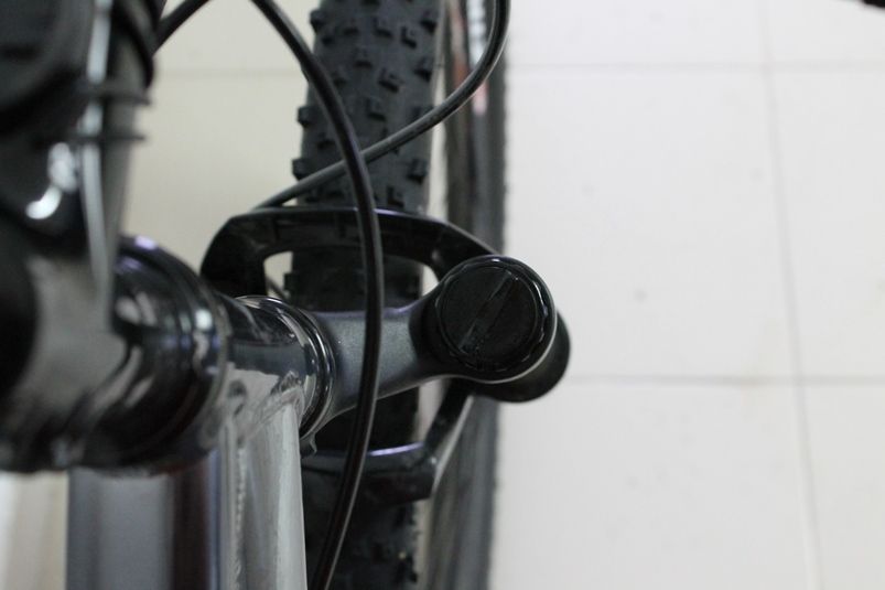

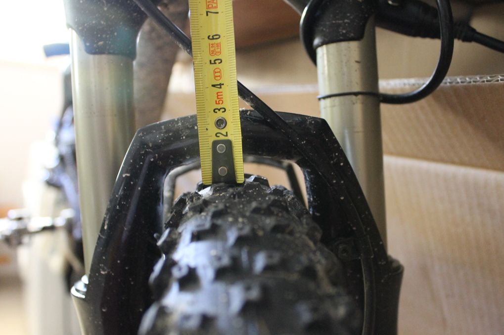

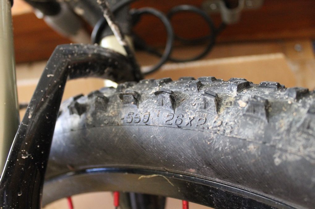

Como já mais que uma pessoa me perguntou o mesmo..
"Cabe uma 27,5 na Magura TS8R?"
Como não tenho nenhuma 27,5 aqui à mão com eixo 9mm para experimentar... cá ficam umas fotos com um pneu 26 x 2.25 (Rocket Ron)
tinric
Era o que te dizia... muito dificilmente metes aqui uma roda 27,5.
Nas 2014 eles já têm (falam) de uma versão 26/27,5 ... ou seja.. subiram-lhe a ponte.

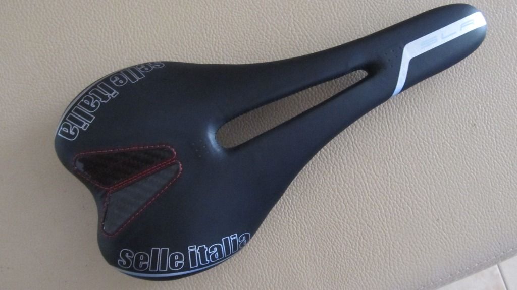

Obrigado ao ny12xx, sempre atento e pronto a ajudar.

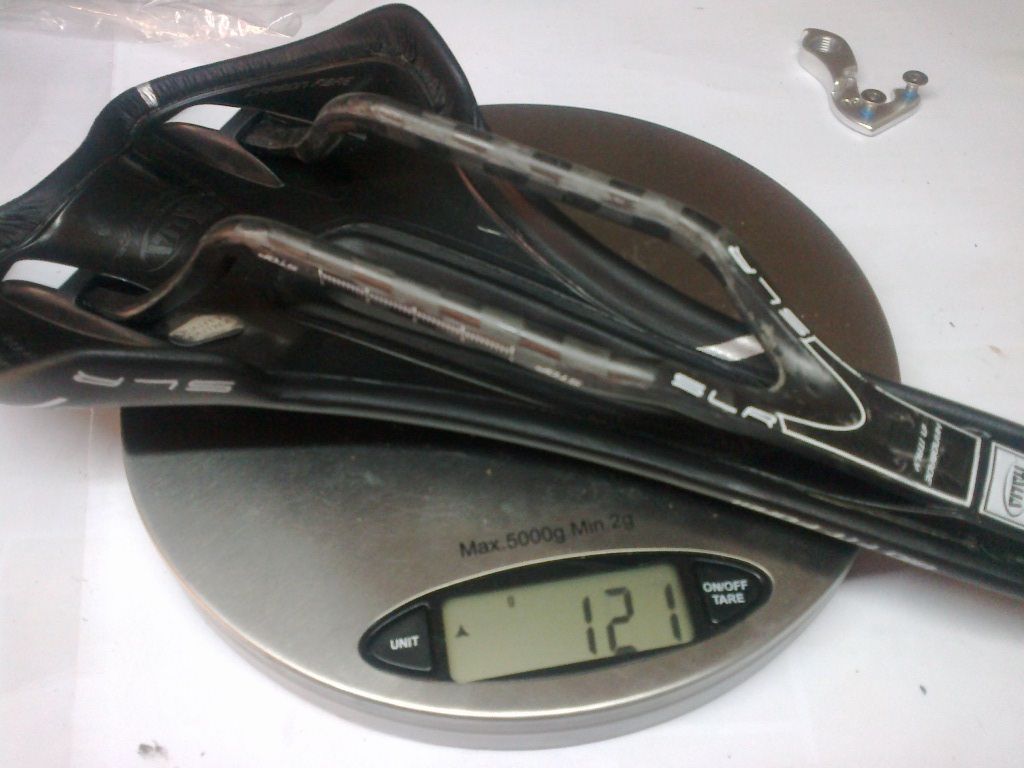

Agora cuidado pessoal que este não é o kit carbonio que eu comprei novo ... este fui um que comprei usado.
O meu novo, após alguns kms ainda estava como novo, e era a versão mais recente.
Este já deve ter feito mais de 100 ou 200 kms :) diria... mas para o que quero serve bem e tem o formato dos antigos SLR (o gel flow lorica ou lá o que era) ... contra o formato dos novos (mais quadrado) gosto mais deste formato, mas não foi por isso que o comprei... mas sim pela diferença de preço deste para o novo... dava para comprar uns poucos :)
Edit:
Este era o novo
