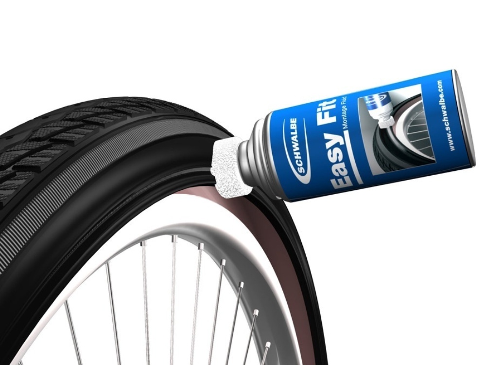

Comecei por montar os pneus e meter líquido - 120 ml em cada que são novos e prefiro jogar pelo seguro. Desta vez experimentei usar um líquido Schwalbe Easy Fit que tinha comprado recentemente.
Até funciona bem para ajudar a sentar o pneu no aro. Não faz mais que a água com sabão/detergente, mas é fácil de aplicar e faz muito menos confusão/sujidade - importante para quem monta os pneus dentro de casa e não quer ter que estar a aturar a mulher no final :)
