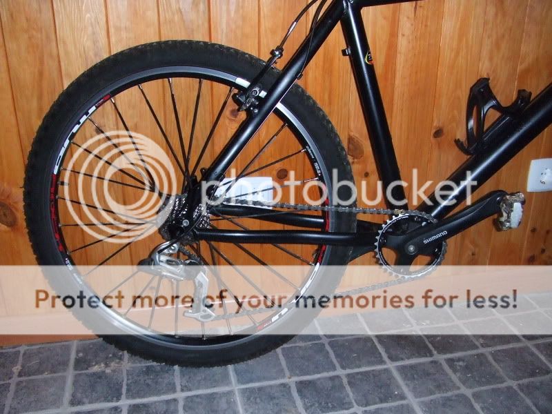

Depois de ter comprado um quadro novo para a single speed, fiquei com um dilema, o que fazer c om mais um quadro?
Como já há algum tempo que vinha a pensar em montar uma 1x3,ou uma 1x9, decidi montar uma 1x9.
Então como já tinha a maior parte do material, só me faltava mesmo a cassete, a corrente, e o desviador traseiro, meti mão à obra.
O resultado actual é este:
Este desviador é provisório, pois encomendei um Sram X5 de caixa curta, que ainda não chegou.
O que se vê na foto é um X9 de caixa longa, que fica horrível ali.
A cassete, é uma 11/25 de estrada, pois, não vou precisar de mais, uma vez que na single speed uso 32/18 3 faço tudo o que é subida.

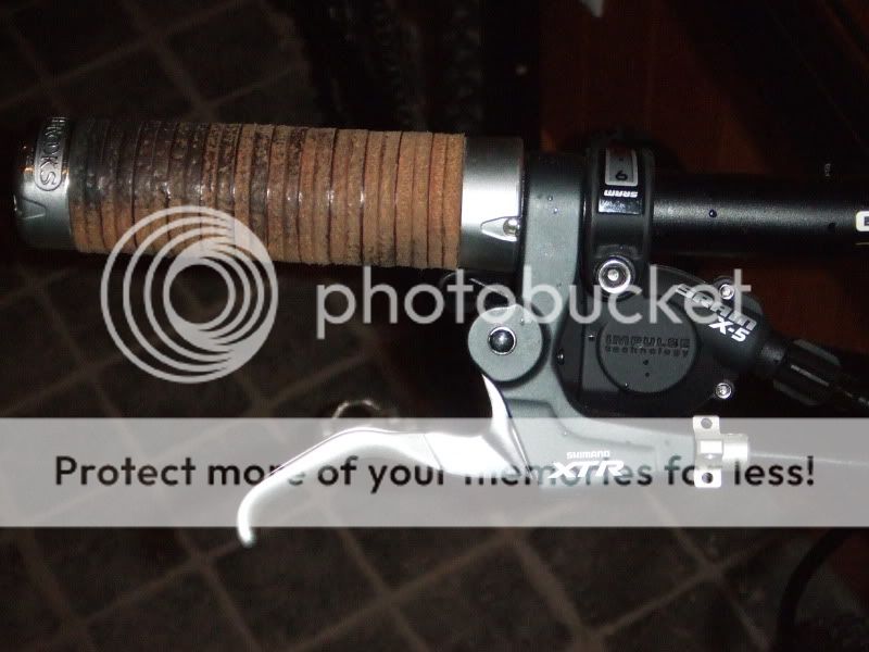

O copckpit está equipado com umas manetes XTR e um trigger Sram X5 para 9 mudanças.
Como podem ver, à frente tenho um só prato de 32 dentes, é um TA Specialites.
De resto, montei uns V-Brakes Deore, um selim Charge spoon, uns punhos Brooks, as rodas são umas RODI MudRock.
Mais tarde irá levar um outro garfo, mas isso é quando houver algum t€mpo :D .

DOC, os XTR, são só porque os tinha aqui em casa sem lhes dar uso, comprei-os juntamente com outro material como tu sabes, não os fui comprar de propósito.

Esta será a próxima fase da minha RCZ. Desde o início andava para montar um coisa do género, mas como não sabia se me iria adaptar, optei por montar uma 2x9, com 26x36 à frente e 11-32 atrás. Até agora ainda só utilizei o prato de 36, e ainda não "corri" a cassete toda, mesmo naquelas subidas mais ingremes. Sem dúvida que mais tarde optarei por colocar 1x9, muito mais simples!
Agora tenho uma dúvida, Biculas, não há necessidade de um pequeno guia de corrente, ali junto ao prato? Ou será que o desviador cumpre a função de tensor?... algum receio...

Ivo_Azenha, quanto à tua dúvida, posso-te dizer, que o guia não faz falta nenhuma, pois como disse, hoje a bike foi testada pelo Paulo Lopes e a corrente nunca saltou nem a subir, nem a descer, e para mais, hoje apanhamos água à farta, o que fez com que a corrente perdesse a lubrificação e mesmo assim não deu de si.
Mas, para reduzir ainda mais o risco de que isso possa acontecer, vai levar um esticador/desviador de caixa curta, o que faz com que a corrente fique mais pequena, logo fica mais direita apanhando mais superfície do prato.

Começo por dizer, que a bike superou todas as minhas expectativas, a subir é uma maravilha, apesar da cassete de estrada 11/25, rápida ligeira e nervosa a acelerar pelas subidas acima.
Adaptei-me bem às relações possíveis com esta configuração de 1 só prato de 32 dentes à frente e cassete de estrada atrás, está bem apta para papar km's.
O facto de ser totalmente rígida não me afectou em nenhum aspecto, pois já estava bem habituado na single speed, o que ainda vou mudar é a forqueta, que irá passar a ser uma em carbono muito em breve.
Quanto ao resto, como poderão ver, já sofreu algumas alterações, troquei os V-Brakes Shimano por uns Avid Single Digit 5 e troquei o desviador traseiro por um de caixa média, pois não havia necessidade de um de caixa longa.
Outra coisa a mudar, são os pneus, estes são para os gastar, pois tinha-os aqui por casa.
A bike, como está actualmente...
O desviador de caixa média, um Sram X5 e a cassete de estrada de 11/25
A transmissão
O cockpit
