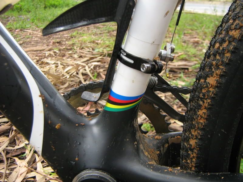

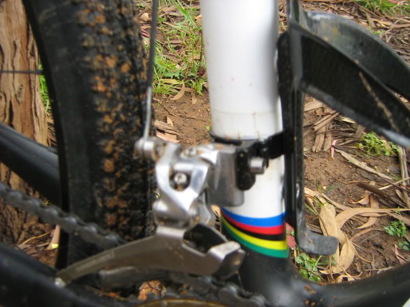

Tens Silicone em casa? Acerta a braçadeira brade on no sitio que deve ficar, tudo em ordem, depois com fita de papel da uma volta ao tubo por cima e por baixo da braçadeira, remove o conjunto e espalha uma pequena camada de Silicone na Area entre a fita, aplica a braçadeira e o desviador e aperta a 80%, parte do silicone vai sair mas fica em cima da fita de papel e por isso e que também fica lá e ao fim de secar o silicone(podes testar naquele que saiu de entre a braçadeira e o quadro) vais dar o ultimo aperto e aquele que ficou entre a braçadeira e o quadro vão ajudar-te a compensar a medida que te falta e agarrar a braçadeira. Sendo silicone com facilidade podes remover o conjunto facilmente. Nesta situação se removeres a corrente ajuda-te talvez um pouco mais. Pronto e no final dos apertos podes remover claro a fita do quadro ou o Silicone excedente, e verdade que o silicone e sensível a agua mas neste caso a que esta entre a braçadeira e o quadro não sai assim facilmente, espero ter ajudado, abraço e a ver se nos juntamos um dia destes por aí por baixo ;)
nogueira.nuno
Teoricamente por isso e que te disse para usares silicone porque como que cola as duas pecas e ao dares o tal aperto a 80% fica lá um pouco a mais dentro para te fazer o enchimento que te falta e ficando como que tambem numa borracha não vai deslizar tão facilmente.
Como as duas pecas( tubo vertical e braçadeira) que são lisas e envernizadas isso e que acontece mais facilmente, ainda mais com a tal folga na braçadeira.
Atenção, isto funciona de certo se fizeres como eu disse e e uma solução para compensar o teu problema, mas com lavagens e o tempo tens que talvez repetir de tempos a tempos, apenas isso. Mas testa porque não te demora muito tempo a fazer e marcas a parte de baixo da braçadeira com uma caneta de acetato e logo vês se te sobe durante a semana, duvido mas nada melhor que testar do que falar ;)
Sem estar a ver realmente o problema não e fácil mas quando a braçadeira esta apertada as zonas aonde fixa p desviador estão 100% encostadas, digo isto a ver se não havia a possiblidade de remover aí algum material para te dar maior aperto no tubo do quadro, na minha tive que andar lá a tirar material mas foi para o desviador encostar a 100% na braçadeira porque fazia mais pressão numa zona que noutra.

Em relação á braçadeira eu faria isso do silicone por uma razão bastante simples, não sei em que lugar ficaste mas claro que acabaste por perder pontos desnecessáriamente e porquê, devido a 10 ou 20gr, sei que és um amante dos pesos baixos, mas há peças cruciais na bicicleta que na minha opinião não devemos abdicar da fiabilidade em prol do peso e essa é uma delas, não é por teres mais 100gr na bicicleta em 2 ou 3 peças que vais andar menos..

Rui, manda essa braçadeira de carbono toda pimp dar uma volta ao bilhar grande, mete aí uma em alu como manda a lei :)
Para se vencer, alem do treino temos de ir eliminando/evoluindo as variáveis negativas na mecânica (tal como na F1 :p ).
Uma opção em Alu na minha óptica nem é assim tão pesada.

Uma coisa que aprendi, sempre ouvi e vi por experiência própria e que o Material tem sempre razão e há ou houve algo com a Bracadeira da BK, o Rui também já partiu braçadeiras neste caso a do Espigao de Selim e era em Aluminio por isso a de carbono ate acredito que seja mais resistente mas...
Se quizeres novamente a minha opinião para tentares reusar novamente a braçadeira quando quizeres e tentares ver se não consegues ganhar mais abertura na zona de aperto para a braçadeira fechar e apertar ainda mais, essa zona não pode estar unida em nenhum aspecto e quando são construídas acabam com pouca folga e quando apertada unem-se mas não ficam com o aperto total a volta do Anel, e sendo assim apostava que não te rodava ou mexia mais.

Acho que se colocares uma tira de borracha entre o quadro e a abraçadeira resolves isso do aperto, tenta arranjar um pouco de camara de estrada que é mais fina.

Braçadeira de alu da BBB

A braçadeira em alu da BBB em 34,9mm ficou 5 estrelas e noto uma passagem de mudança mais precisa visto que a mesma já não sobe. Amanhã de manhã vou fazer mais um treino para ver se continua tudo impec.
Problema resolvido :)
