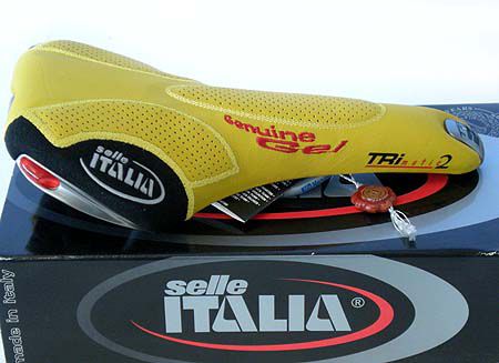

Mais tarde, comprei um Selle Italia TriMatic, que foi caro e supostamente era confortável. Elastómeros nos carris, protecções em Kevlar. Todo xpto. Penso que tinha 13cm de largura e uma forma mais tradicional que o Bontrager. Mas visto de trás era arredondado e o local onde os ossos apoiavam não era plano. Foi um autentico pesadelo. Nunca me adaptei à forma. Sempre com dores e dormências. Acabei por o vender. Mas embora neste caso o ajuste que tinha na bicicleta pode ter tido a sua parte da culpa, por essa internet fora muitos tinham o mesmo problema que eu. É o das fotos seguintes (também não é exactamente igual ao que tinha).
