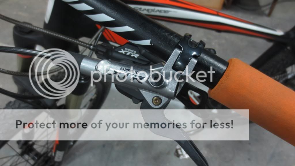

Ainda sem os adaptadores que não eram estes ficou com este peso:
Ming@s
Pois não sei bem estes que eu mandei vir eram para o conjunto XTR com travoes XTR, mas vieram enganados.
