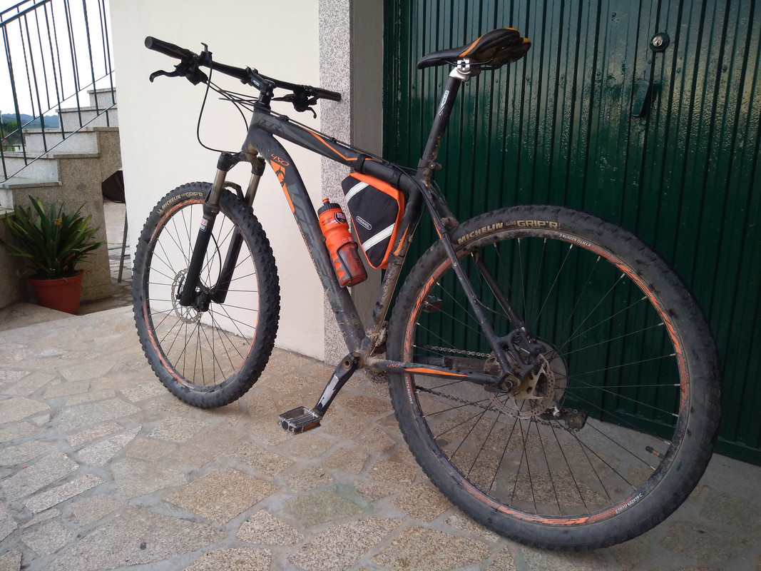

Bike com 10.010 kms. Segue uma análise à mesma. As specs estão no 1º post. Do material de origem, só troquei pastilhas pneus e correntes. Mudei o eixo pedaleiro porque já tinha alguma folga e o cepo que avariou.
Quadro: talvez por ser um quadro XL e o rider (eu) pesar cerca de 85kg, sinto que o quadro é bastante reactivo e absorvente. Estou satisfeito com ele a nível de desempenho. Talvez não seja o mais leve nem apelativo a nível estético, não tem acabamento com verniz nem nada mas cumpre no mais importante. Dou-lhe 8/10
Rodas: não tenho muito a dizer, são marca branca, mas nunca me deram problemas. Dou 10/10
Transmissão: a típica 2x10 de à uns anos atrás, dá para subir tudo, embora um carreto 40 atrás vez por outra faça falta. Ainda tenho montado na bike todo o material original, à excepção da corrente. Desviador traseiro XT, fluido e eficaz. Desviador frt SLX irrepreensível, só o afinei uma vez. Pedaleira Deore 24-38 nunca deu problemas, mudei o eixo à uns quantos kms porque tinha folga ligeira. Shifters Deore RapidFire super-eficazes. k7 Deore 11-36 ainda roda a de origem e ainda deve aguentar uns 4k kms...só a desmontei uma vez para limpar, leva umas mangueiradas de vez em quando, e lubrifico com regularidade. Dou 9/10
Travões: os Shimano BR-447 são de gama baixa mas funcionam na perfeição. Tenho tudo de origem à excepção das pastilhas. Nunca precisei de os sangrar. O disco trs está nas lonas. Cumprem bem mas em esforço prolongado, perdem eficiência. Como o conjunto rider+bike anda nos 100kgs, quando desço uma serra com descidas longas e acentuadas, eles tornam-se perigosos, pois perdem eficácia. O disco trs nas lonas também não ajuda mas isso não explica tudo. Em esforço, são fracos. Para voltinhas e passeios soft, cumprem a 100%. Dou-lhes 6/10
Suspensão: deixei o pior para o fim. A suspa XC30 RL (mola) é muito fraquinha. Dou conta em passeios/provas, quando saio do alcatrão e entro no paralelo ou em piso de terra irregular, a suspa não absorve corretamente as irregularidades do terreno e isso abranda logo a bike, ao passo que os outros riders continuam a manter o embalo que traziam mesmo com buracos e irregularidades no terreno, devido à eficiência de suspas de gama superior. É verdade que só a revisionei uma vez, à cerca de 500kms atrás, mas isso não ajudou muito. Passou de um estado mau para um estado fraco. Dou-lhe 3/10
Conclusão: comprei uma bike low-cost, claramente under 1000€, mas para pequenas voltas e passeios, até os 30/35kms, serve perfeitamente. Para passeios e provas mais longas e técnicas, os travões fracos e a suspensão pesada e pouco eficaz penalizam. Boa transmissão, quadro e rodas eficazes vão compensando...no geral dou-lhe 7,2/10 (média da pontuação acima)

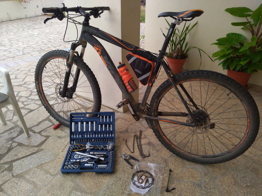

Ontem foi dia de revisionar o sistema de travagem da bike. A bike leva 10200kms
Frente: Pastilhas novas
Trs: Pastilhas novas + disco (que ainda era o de origem, mas tinha muito calo)
As pastilhas atrás estavam completamente vidradas. Estou na dúvida se isso foi causado pela fraca qualidade das mesmas (comprei-as no ebay por...1€:eek::p) ou se foi provocado pelo sobreaquecimento que o disco sofreu à uns meses numa prova, devido ao calo que já tinha (o pessoal que vinha atrás de mim queixava-se do cheiro a queimado) Voltei a meter pastilhas novas made in china atrás e à frente mas vou estar atento...se vir que recomeça o problema, chuto para canto essas chinesices.
Entretanto, ao efetuar a troca do disco, reparei que o desviador estava meio solto, com folga. Os parafusos do dropout estavam desapertados. Reapertei e, possivelmente, terei evitado um grande problema caso eles desapertassem por completo a meio de uma volta longe de casa...
