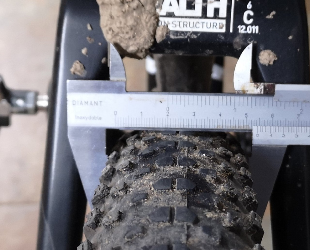

Até fui medir os meus.
Maxxis Ikon 2.2 TR, 57-622.
Cerca de 54mm num aro Mavic com 19mm internos.
Com um aro mais largo iria ficar mais largo e com melhor comportamento.
É uma das novas "modas", até em ciclismo de estrada. As minhas rodas de estrada, têm 21mm internos.
Tenho rodas NOTUBES ZTR CREST MK3 com 23mm internos, e tenho os MAXXIS Crossmark 2.1, igualmetne tenho 54mm de balão, também medido com o paquimetro.
