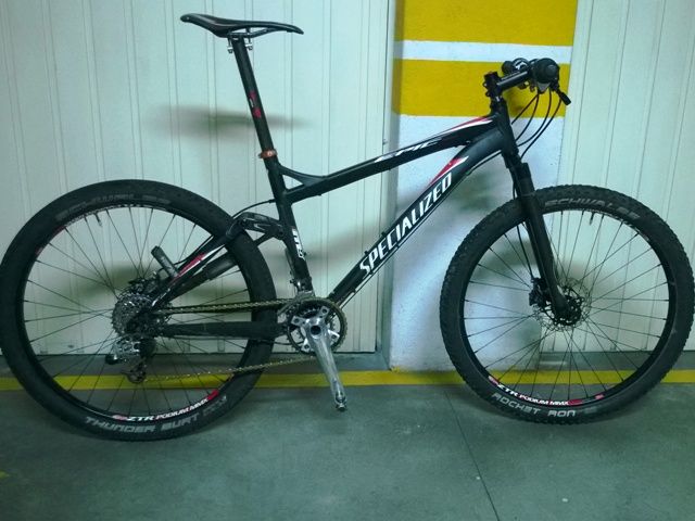

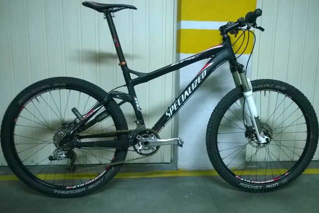

já tenho a minha montagem terminada do quadro em carbono... Custou mas finalmente está como queria,e com ajuda das compras de componentes em segunda mão que se consegue bons negócios e mais algum material que tinha por cá. Tenho uma bela maquina e sem gastar muito €.
Está muito bonita, mas para mim, esse quadro é dos mais bonitos que a Specialized fez! :)
Parabéns pela bicicleta e diverte-te. Já agora e já que estamos no cantinho do peso, quando é que ficou a pesar?
Cumps.
X.
Deve andar nos 11kg, mas sem tirar peso, tem uma montagem com componentes para rolar e pensar em desfrutar.
Rodas xtr. avanço, guiador, espigão em carbono. desviadores slx e k7. discos xtr centerlok.
Uma montagem simples, e claro que seria fácil tirar peso mas não tenho muito essa ideia. Ate porque tenho outra biccicleta sub 10.

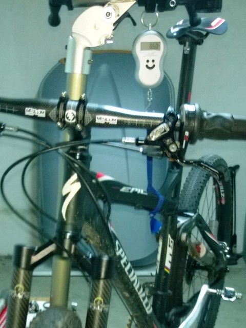

Specialized EPIC Marathon 2007 - 9180gr

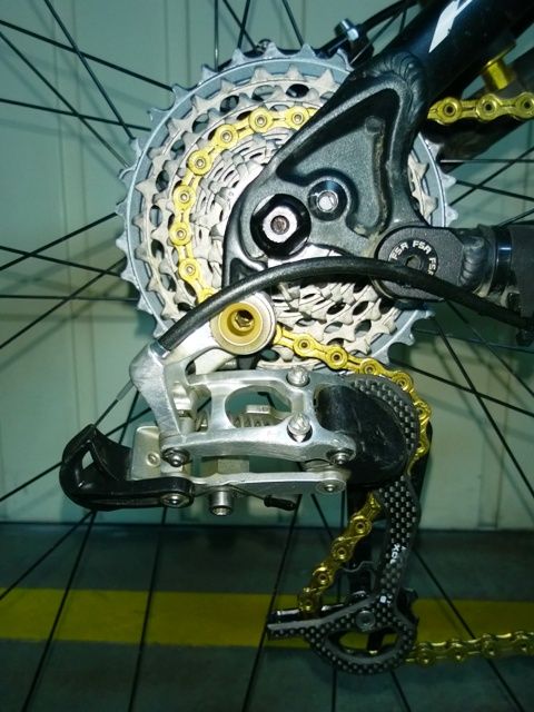

Na procura de baixar o peso e experimentar coisas novas, consegui um bom negócio com uma cassete SRAM XG-999 em segunda mão, só que surgiu um problema, com o conjunto Shifters XT, cabos completos para o desviador traseiro, desviador traseiro XTR e uma corrente nova Sunrace, não funcionava!
Umas vezes as mudanças subiam bem, mas não desciam, outras vezes era o contrário.
Levei a cassete ao meu mecânico e ele testou a cassete na bicicleta dele, que tem tudo SRAM e funcionava bem.
Assim arranjei uma "boa" razão para experimentar SRAM e lá tive que começar à procura de um desviador e rotativos SRAM. :)
Procurei no OLX e encontrei o seguinte, em segunda mão e baratinho:
Desviador traseiro SRAM X0 caixa media 9V, com as roldanas Aerozine PL 1.2 que já tinha, peso lido 178,7gr.

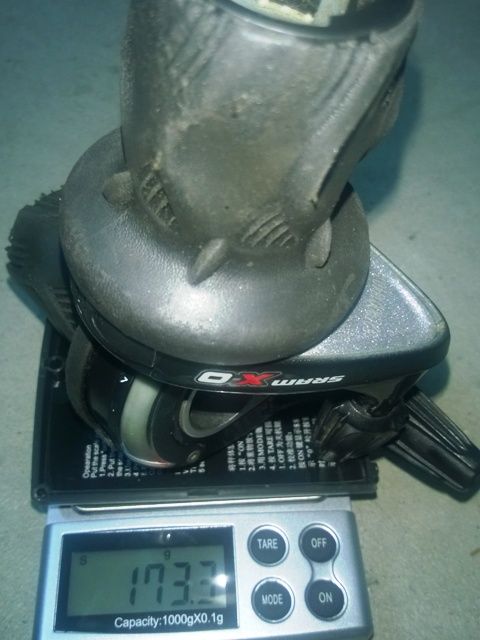

Grips SRAM X0 3x9, peso lido 173,3gr.

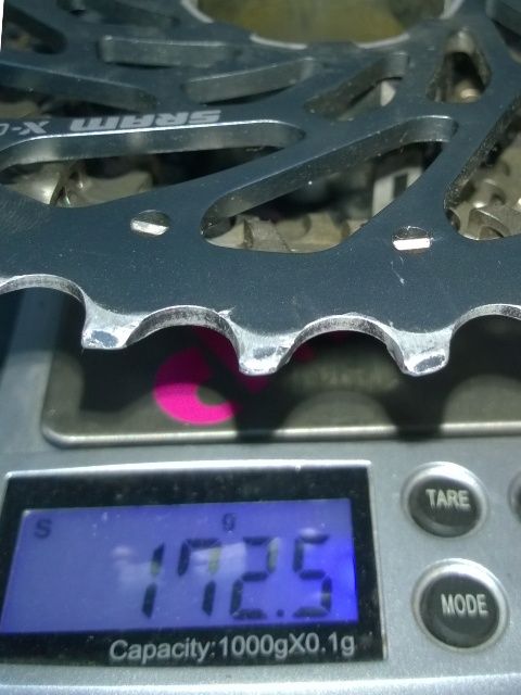

A cassete, que não veio do OLX, SRAM XG-999 11-32, peso lido 172,5gr.
Depois de montar tudo e com uma corrente nova KMC, as mudanças ficaram um miminho. Infelizmente tive um queda e apenas consegui dar umas voltas na garagem para testar o conjunto. :(
O único problema que encontrei, até agora dos rotativos versos patilhas, é que não é possível travar e rodar, ou seja, ou se trava ou se usa as mudanças.
O resultado final, na roda traseira ficou assim,
O peso atual é de 9180gr e está com este aspeto.
A bicicleta está assim a 181gr do sub 9.

O problema com a anterior transmissão estava com toda a certeza na corrente Sunrace. Diz quem tem 20 anos de experiência de oficina que nunca apanhou correntes tão más como as Sunrace. E as cassetes são pouco melhores.
Planos para o ataque ao sub 9? :)
nogueira.nuno, obrigado pela dica, vou ter atenção às roldanas e principalmente manter as mesmas bem limpas. Todos me dizem que vou gostas da transmissão e já não volto à Shimano, a ver vamos.
pedroslb94, esse conjunto estava muito barato, o meu ficou 63€ o desviador e 30 os rotativos. O desviado está um pouco arranhado, mas sem folgas. Os rotativos faltava um tampa de proteção da entrada dos cabos, que o "meu" mecânico me desenrascou uma nova, e os números quase que desapareceram, mas estão a funcionar bem. Andei a ver e novos consegue-se o desviador por uns 150€ e os rotativos por uns 50€.
daSilva15, esta cassete parece-me mais ruidosa e mais rija a entrar as mudanças. Acho que as XTR deve ser mais suave, pelo menos a XT era.
Nozes, sim sem dúvida que a Sunrace não é grande coisa e o "meu" mecânico testou com SRAM e com uma Sunrace e disse que falha uma ou outra mudança, mas comigo era quase tudo. Alem disso quando montei a cassete ainda testei com a KMC, já usada mas ainda abaixo dos 0.75, e também falhava.
