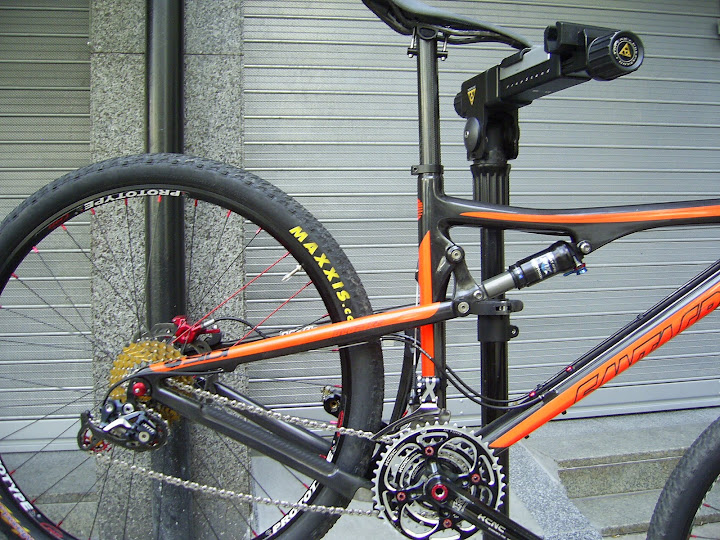

    Está ao mais alto nivel, um verdadeiro peso pluma, notavel.
    De salientar que é uma bike que não é só " para Inglês ver " o Mário faz maratonas e afins com a bike.
    Parabéns ao mecânico pela montagem e ao dono pelo orçamento e pelo cuidado na escolha dos componentes.
