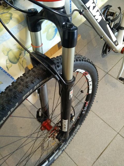

A suspensão, achei-a mole demais e fui verificar a pressão.
Tinha 75psi e acabei por meter 90psi. Ficou bem mais rígida. Talvez agora baixe para 80ou 85 só para experimentar, mas com 90psi parece-me bem.
O que acham? Tenho cerca de 63kgs.

Alterei a suspensão.
Tinha 75psi. Coloquei 90psi (tenho cerca de 63kgs), mas achei que estava muito dura na mesma.
Já estava pronto para reduzir a pressão, mas optei por tirar 2 clicks no rebound (sentido anti-horário) e ficou bem mais macia.
Como não tem indicação, o que fiz foi colocar a recuperação mais lenta?

Eu ia experimentar baixar para 80 ou 85 como estava, mas antes de o fazer experimentei mudar o rebound e parece ter ficado mais macia.
Mas não sei se a deixei mais lenta ou mais rápida.
Rodei sentido anti-horário, visto debaixo. Ou seja, levantei a bicicleta e com a roda virada para mim, rodei para a esquerda.
O sag está nos 20%.
moshinho
#16
O sag está em 20%. Hoje não deu para testar mais tempo a suspa, mas está bem mais macia e consigo deitar mais a bike em curva sem escorregar. Estou no bom caminho.
