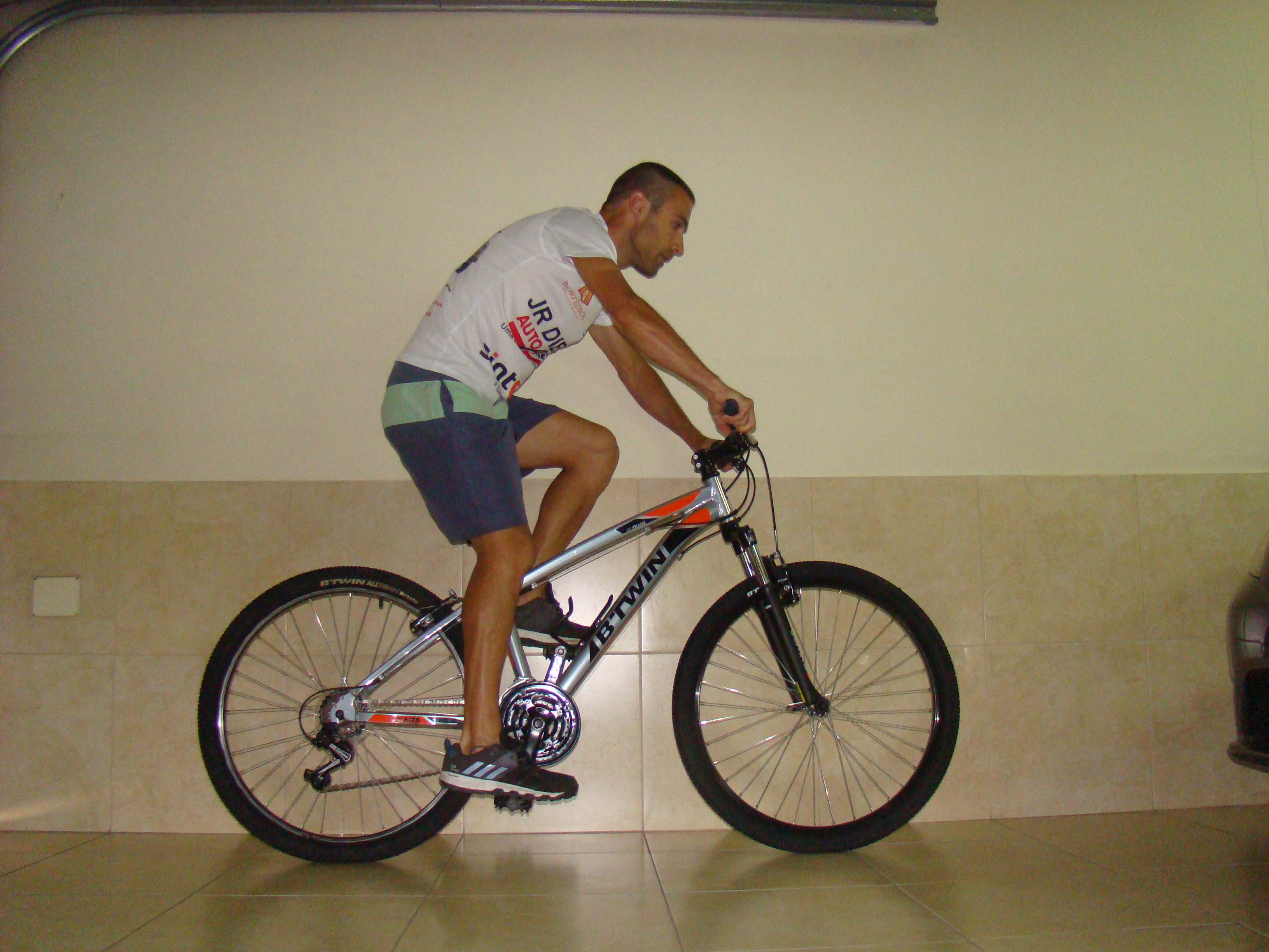

Antes de mais não sou o dono desta bicicleta (infelizmente trocava-a bem pela Hador) mas não podia deixar de vir aqui dar a minha opinião.
Por 180€ não se pode esperar nada de especial... correto? Bem... vamos ver:
Transmissão:
Não há muito a realçar... 3x7v Shimano Tourney como muitas outras bicicletas de gama base. Ainda assim é capaz de funcionar melhor do que muitos pensarão.
Suspensão:
Vem equipada com uma XCT de 80 mm... ao contrário de muitas mais caras e com suspensões de 50 ou 63 que amortecem incomparávelmente pior.
Ok... não deixa de ser uma suspensão de entrada de gama. Na marca (Sr Suntour) pior só a gama M (3030 por exemplo) mas nota-se bastante a diferença de uma para a outra.
Travões:
V-brake... epá que porcaria. Isso já não se usa!
Enganam-se. O ponto fraco dos v-brake é em molhado e com lama e posso-vos dizer que os travões, mesmo nessas condições, tinham capacidade para bloquear a roda da frente (e obviamente a de trás) mesmo em asfalto. :shock:
Ok... os pneus não têm muita aderência mas de qualquer maneira o poder de travagem é bastante grande. Um amigo meu usa uns tektro hidráulicos de gama base com roda 29 e posso-vos garantir que não têm tanto poder de travagem!
Até fiz um pequeno vídeo para mostrar muito resumidamente o funcionamento da suspensão e o poder de travagem... não sei se é muito esclarecedor mas aqui vai:
[video=youtube;lUwtAAVj4ik]https://www.youtube.com/watch?v=lUwtAAVj4ik[/video]
E sim... para mim claramente a melhor bicicleta do mercado pelo menos até aos... 250€. Custa 180€.

DriveMe e PenduluM olhem por onde andou (podem ver o track e a altimetria na descrição do video).
No parque de estacionamento foi só para exemplificar. Andou no meio do mato a descer em single track´s e com muita lama e sem qualquer razão de queixa por parte dos travões. Os pneus sim... não são grande coisa mas também estou habituado a uns Nobby Nic Evo/Perf. 2.1/2.25.
A bicicleta é nova... não tem muitos quilómetros naturalmente. Mas, a meu ver, dará tantos ou menos problemas que a maioria das bicicletas equivalentes. Os v-brake, por exemplo, são conhecidos pela sua fiabilidade.
Aliás isso que referes é muito mais frequente de acontecer com discos... onde as margens são muitos menores e ao mínimo empeno lá está o disco a roçar nas pastilhas.
Eu por exemplo numa bicicleta que tenho com v-brake e com os aros todos empenados isso não acontece.
Também não me parece muito justo compara-la com bicicletas de 500€ ou 1.000€... e o objetivo não é esse. Mas para quem tem pouco dinheiro ou simplesmente não quer gastar muito numa bicicleta, a meu ver, fica muito bem servido com esta...
A bicicleta irá andar a levar "pancada" a torto e a direito. Posso ir relatando de vez em quando como se anda a portar.
